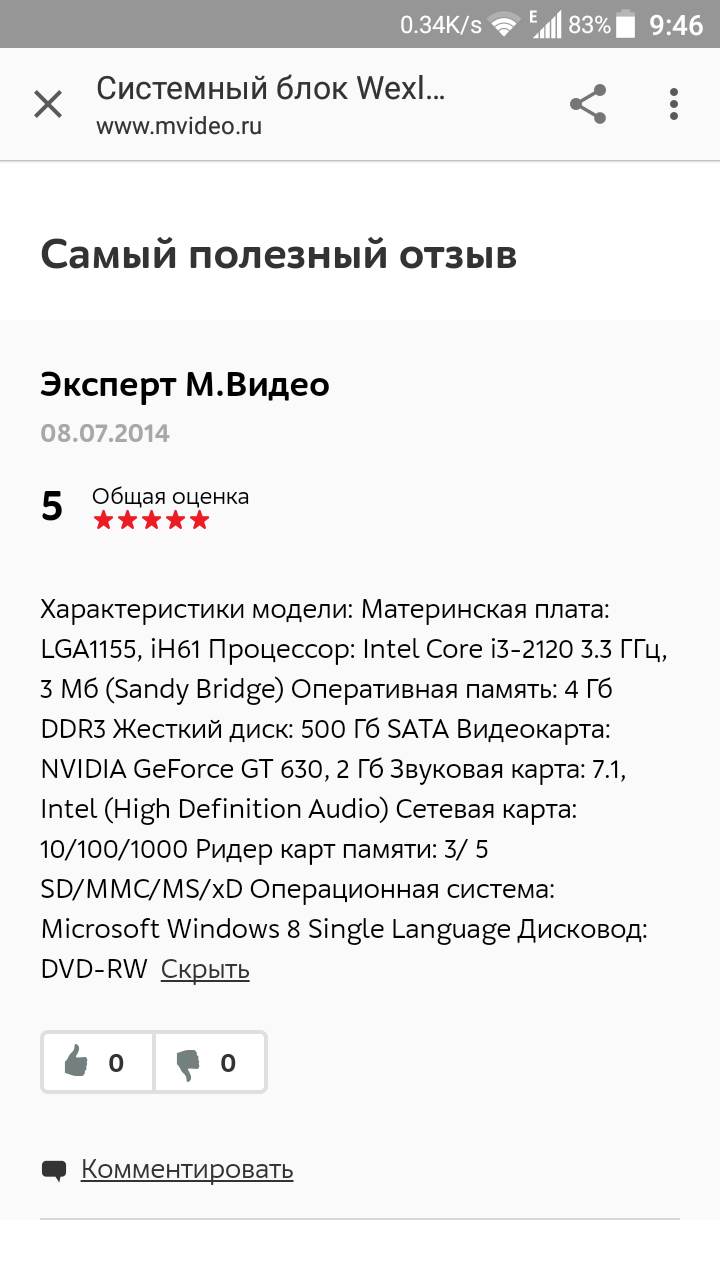

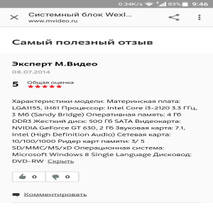

LGA1155,IH61
Aves 8 лет назад
Это не марка-модель это сокет и чипсет,

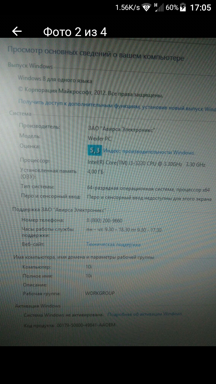

Еще вот
Wexler PC Home 743-2
Aves, Нижний Новгород
Гуру, Ответы: 223604, Оценили: 6349 раз
Уже близко, но все равно тут информации нет, сделайте фото диспетчера устройств в месте где указана материнская плата

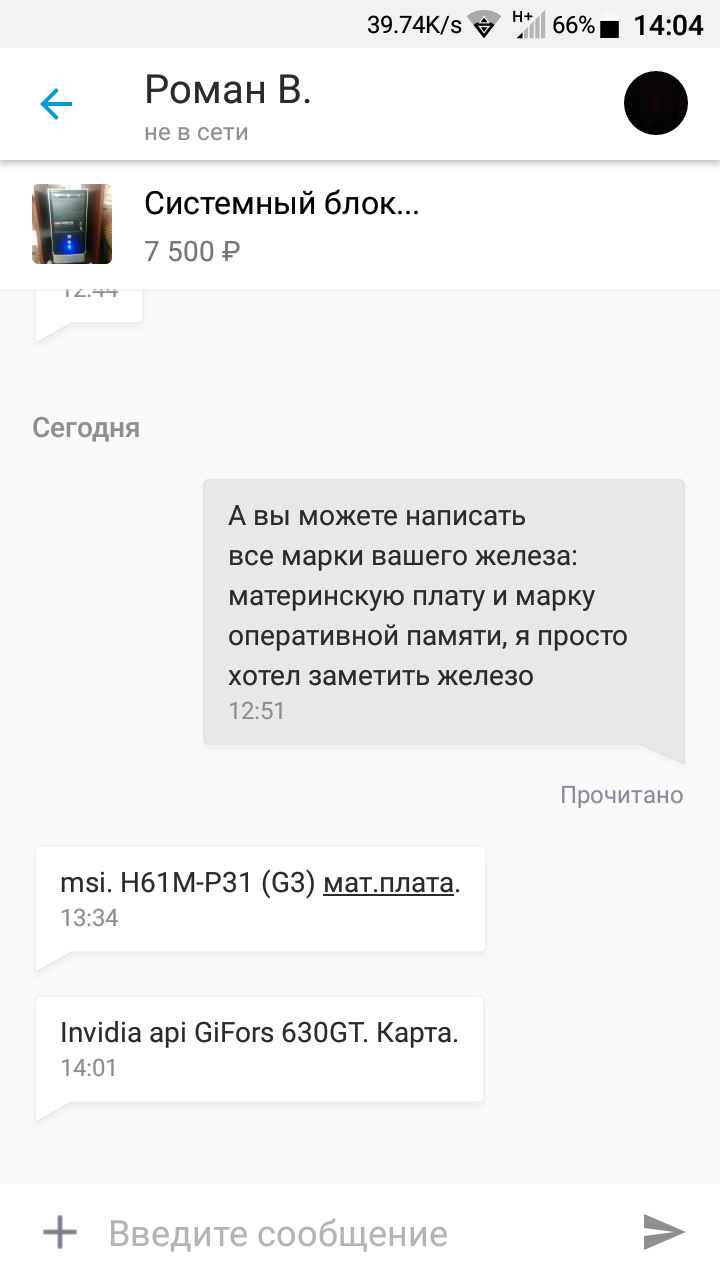

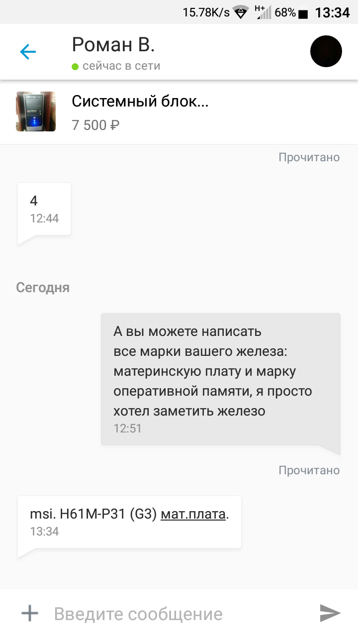

Алексей, Пенза
Новичок, Ответы: 48, Оценили: 1 раз
Wexler PC Home 743-2 Вот
Отлично то что надо материнка msi h61m-p31 можно увеличить объем озу до 16 ГБ 2*8Гб тип DDR3 DIMM, 1066-1333 МГц видеокарту любую на pci-e 16x все зависит от вашего бюджета

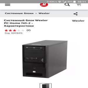

Хорошо понял) вот еще он написал
Ну он указал видеокарту, это и так было понятно из описанее
