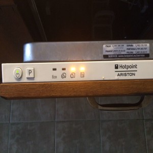

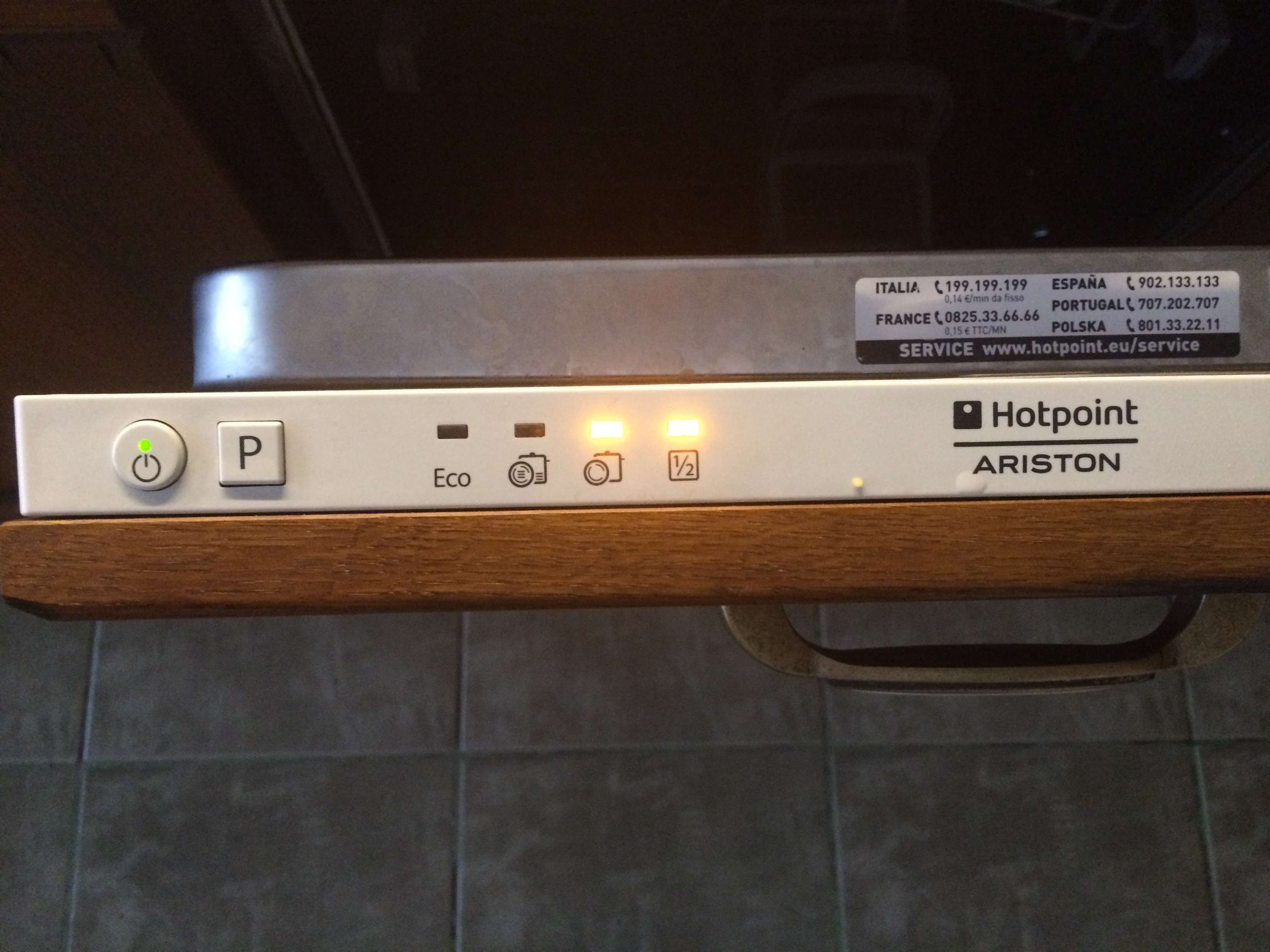

Мигает лампочка пуска, при этом горят две лампочки: 3 и 4 программы мойки, машинка не выключается, проблема возникла после цикла мойки, посуда чистая, но лампочки мигают. Что делать? Спасибо!
Hotpoint-Ariston LSTB 4B00 RU
3 и 4 ---нет слива воды, неисправен сливной насос, неисправность модуля управления
Анна, Москва
машинку забрали и причину не устранили.
