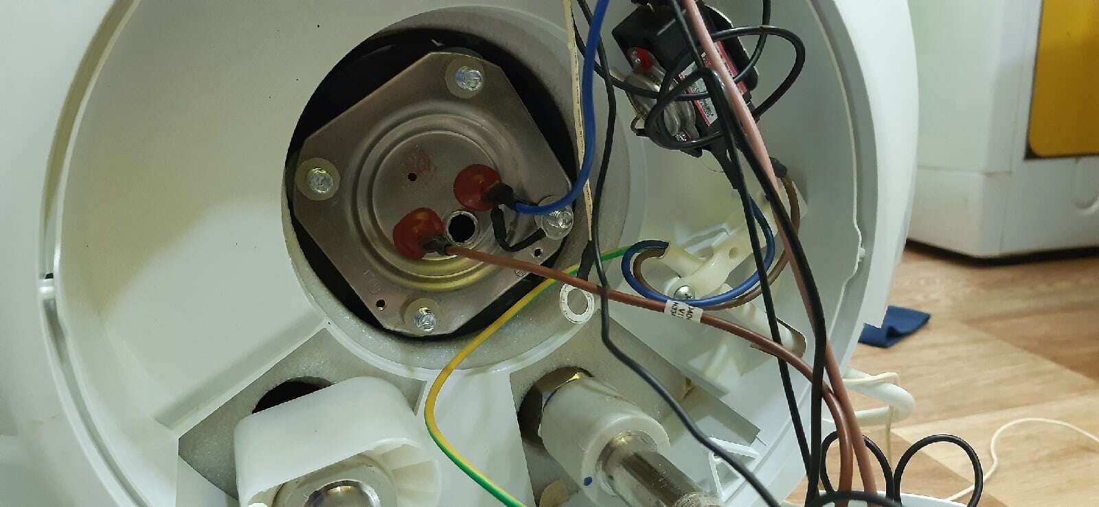

Доброе время суток, подскажите пожалуйста, как определить какие тены стоят: фланцевые, резбовые и т.д.? Серийный номер GA0G53E0000GAA4K0142. Нагревается вода до 45 градусов, тен же менять надо.

Причиной слабого нагрева может быть накипь, нужно разобрать и почистить Тен и бак от накипи, Тен снимается вместе с фланцем(открутить 4 гайки)

гайки отвинтили, но достать не могу никак.
