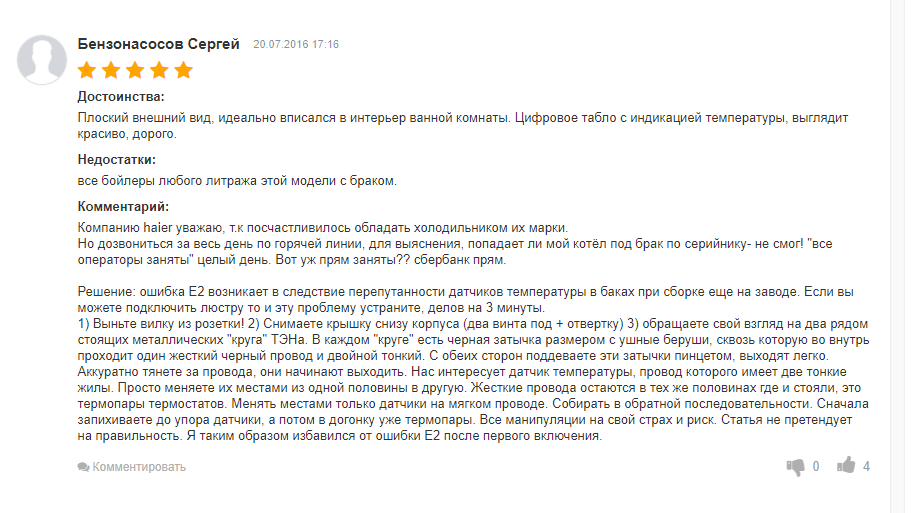

Как поменять на нем датчики? Выдает "E2". |
Судя по отзывам эта проблема не только у вас, это заводской брак, почитайте как устранить для этого необходимо перекинуть датчики местами вот скрин шот и ссылка на страницу https://peredpokupkoy.ru/otzyvy-haier-es50v-f1-r-10749492/ ![]() |
