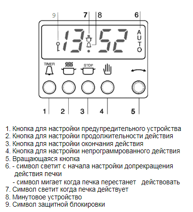

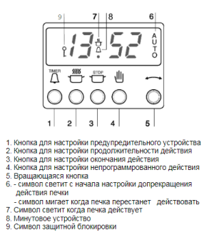

См.инструкцию https://mcgrp.ru/files/viewer/142845/8, Функция времени.
Гуру, Ответы: 130429, Оценили: 12585 раз
Как выставить время?
Gorenje EC 7968 W
Gorenje EC 7968 W
После подключения аппарата к эл. сети на циферблате попеременно мигают символы АУТО и in 0.00.Отрегулирование часов на точное дневное время производится посредством одновременного нажатия на кнопки 1 и 2 (0.00 зажигается, мигает только АУТО); в последующем, с помощью кнопки 5 нужно выполнить настройку дневного времени (в этом моменте стирается символ АУТО). После настройки требуемого времени и по истечению 5 секунд часы запускаются в действие.
