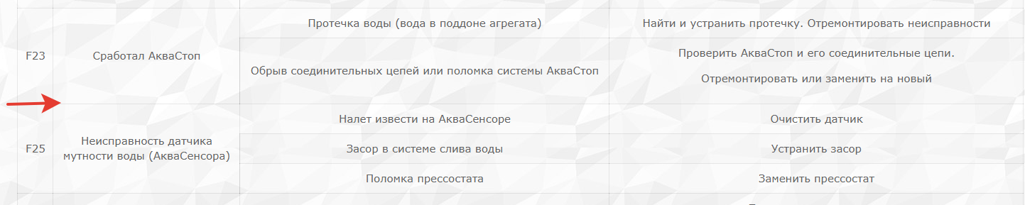

Осмотрел сайты с кодами ошибок по стиральным машинам с сушкой, на всех пропуск между 23 и 25 ошибкой, обе ошибки связаны с АКВАСТОПОМ или АКВАСЕНСОРОМ оба датчика и связаны с водой, думаю 24 ошибка тоже что то связано с водой , обычно бывает например ошибка F40 а ее нет, но есть 41-42-43- до 50 ошибки и все они связаны одной проблемой (к примеру блоком управления машинки)
