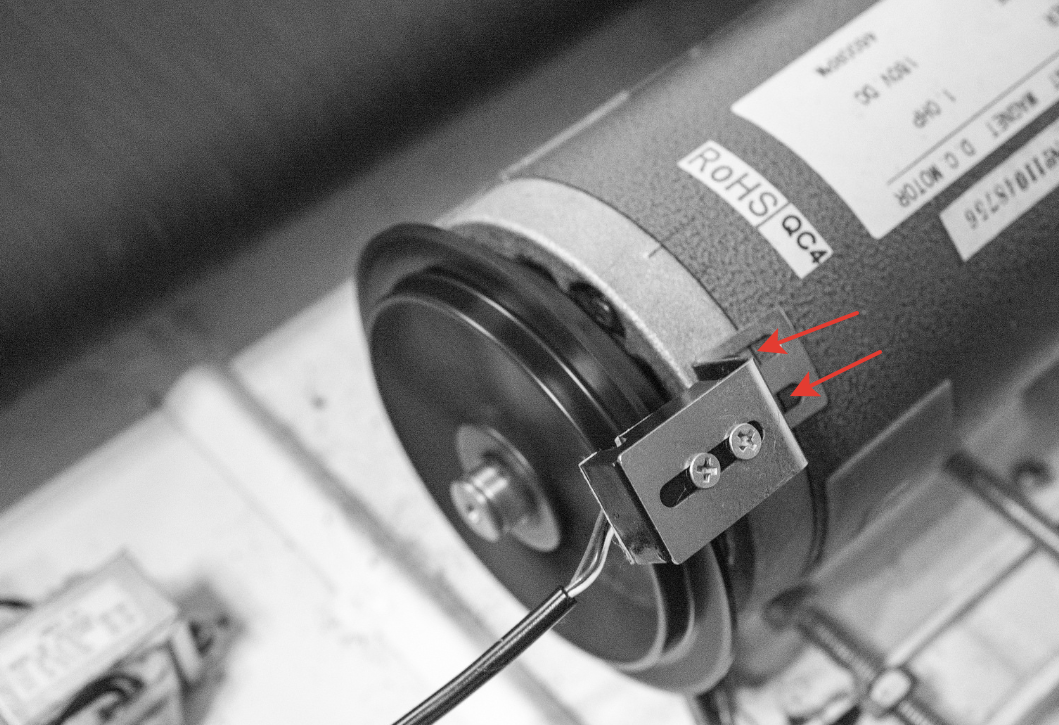

Здравствуйте. Приобрёл дорожку Торнео Т310 Nota, но каждое включение, примерно через 10-25 минут, появляется звук торможения и высвечивается ошибка "Е3", несколько раз выдала "Е5" с зумом. После небольшого перерыва включается, как ни в чем не бывало, но потом та же проблема. Дорожка год простояла, с гарантии слетела. Подскажите, пожалуйста, что делать? Сбросить со 2-го этажа? Или проблема не проблема? И к кому можно в Воронеже обратиться по поводу ремонта. Приобреталась в Спортмастере. С уважением, Юрий.

Смотри на двигателе датчик его установку(зазоры), почисть его от смазки(открутить два винта указано стрелкой), затем снова установить с теми же зазорами

Спасибо. Сергей. Это я сделал давно. У кого то вычитал рецепт. В моей ситуации не помогло. Все контакты проверил, в схему не лез конечно, так как ничего в этом не понимаю. Заметил, что на максимальной скорости 15 работает и не глючит. Но я так не бегаю) )

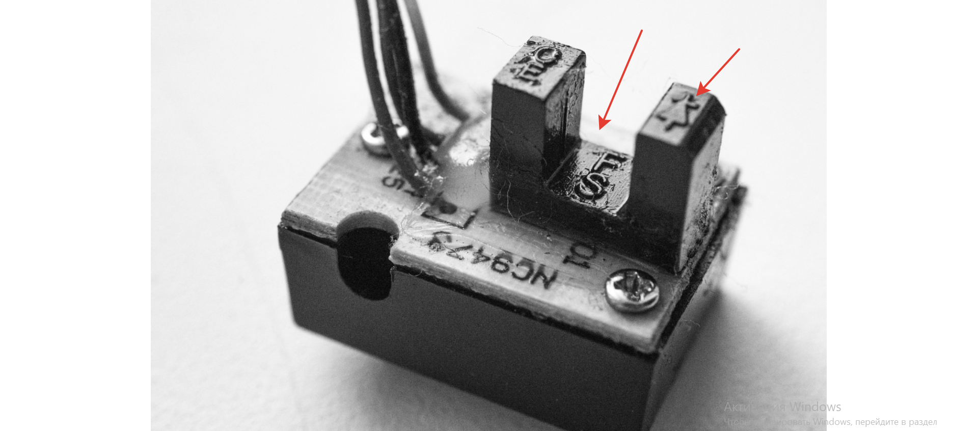

Вся проблема в датчике скорости, (п --образный) между двумя половинками датчика(указано стрелкой) крутится диск, нужно снять датчик открутив болты (указано стрелкой) и между двумя половинками вставить металлическую пластину, при вводе ее будет слышен щелчок (это щелкает геркон ) магнитный выключатель запаянный в трубке вакуумной, если не будет щелкать значит нужна замена геркона, этот датчик с диодом на торце обозначение (указано стрелкой), мог вылететь диод, нужно прозвонить тестером и заменить если не годен
