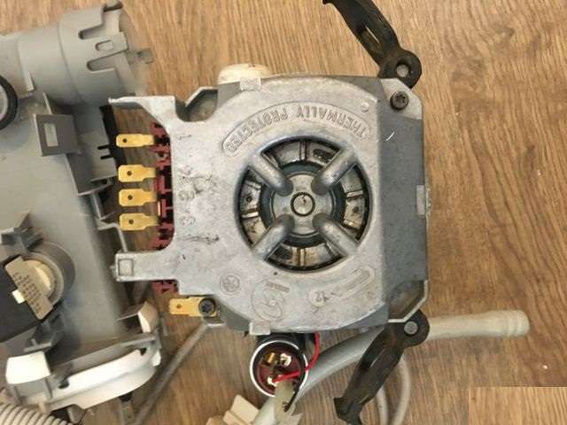

Bosch SRV 46A63
Вот как он выглядит. Должен быть в одном корпусе с теном и термо предохранителем.
