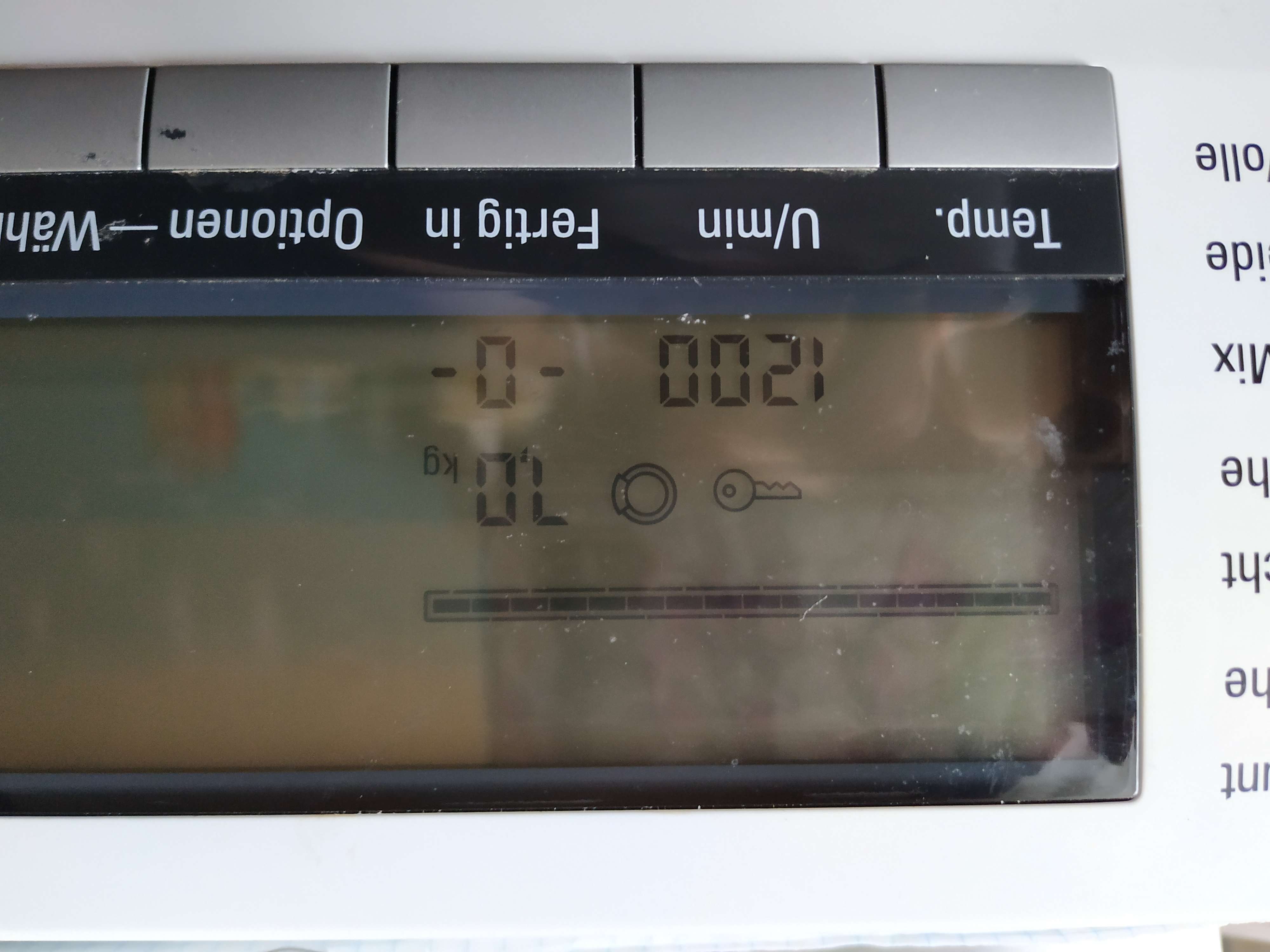

Скажите   что мне делать с этой ошибкой? Siemens IQ 700  WD14H540OE [Ответы 2]
Вопрос 277445
Лиля, Москва
Скажите, пожалуйста, что мне делать с этой ошибкой?
Оксана, Витебск
2 0
Новичок, Ответы: 3, Оценили: 4 раз

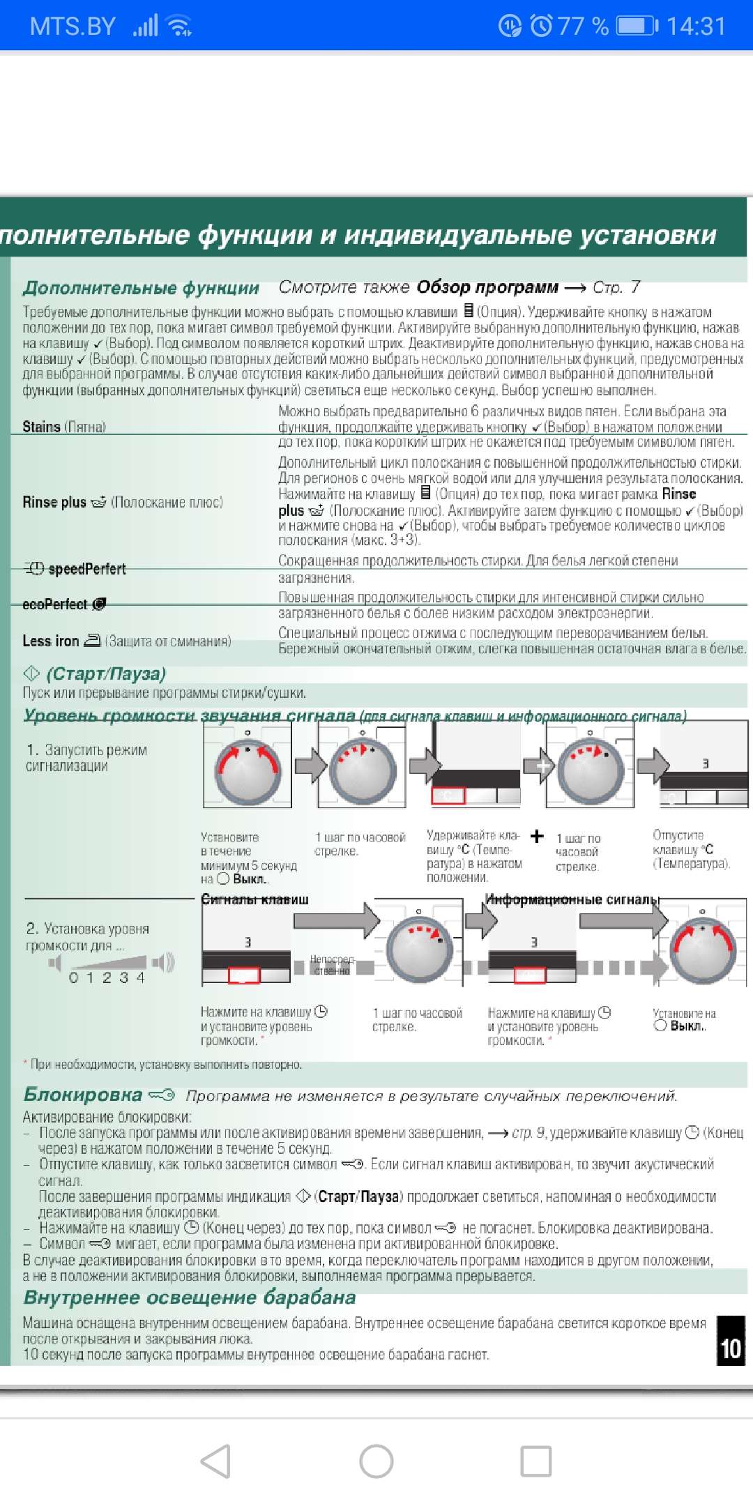

А главное разблокировать надо на той программе, на которой ставили блокировку.
Гуру, Ответы: 128264, Оценили: 12489 раз
Ошибки у сименс начинаются с буквы Е или F с последующим числовым кодом, на индикации видно загрузка 7кг, включена блокировка, обороты 1200, светится индикация (дверца) ее можно открыть, снимите блокировку, откр\закрыть дверцу или прижать сильнее (возможно неисправность замка)
