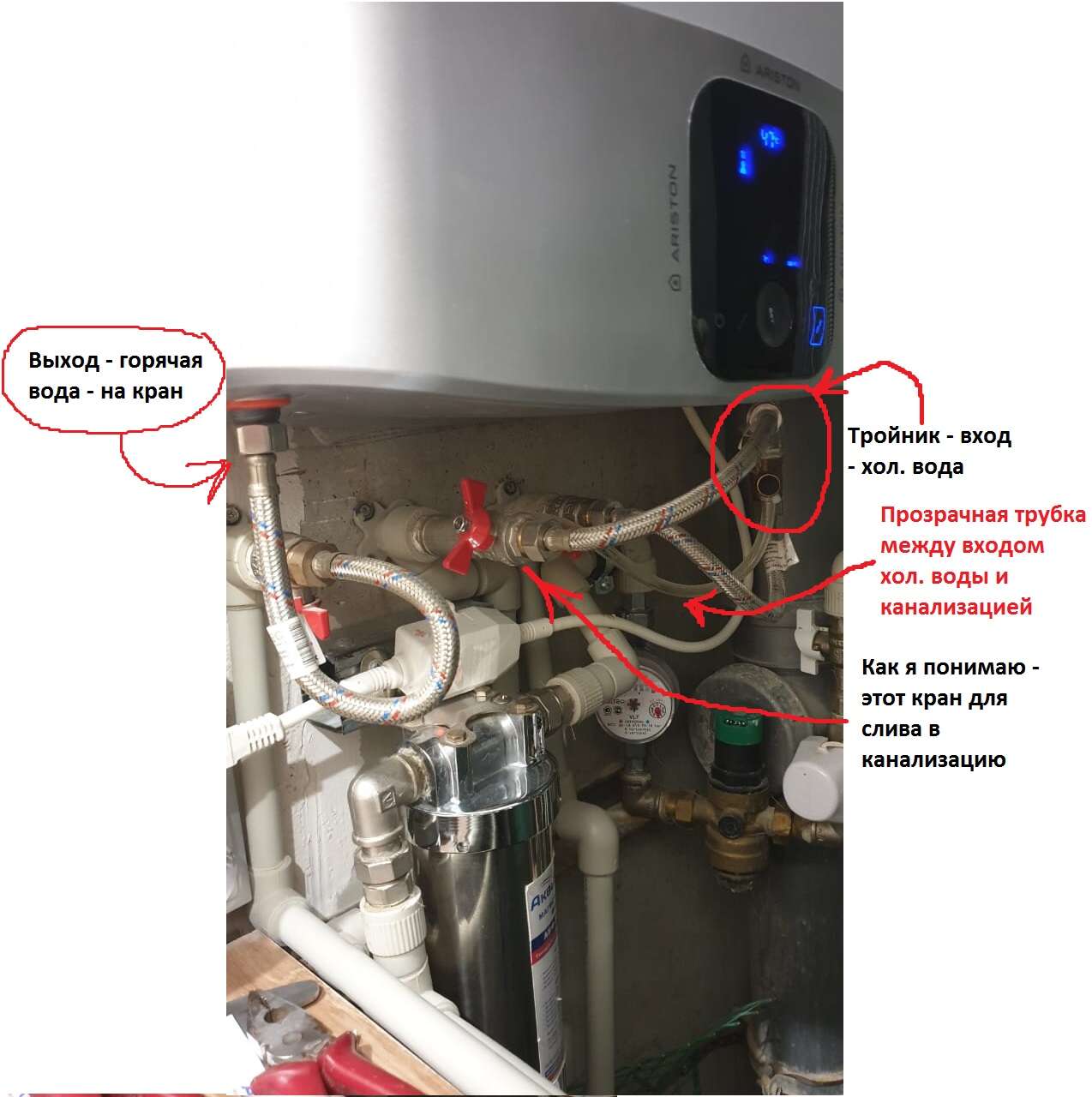

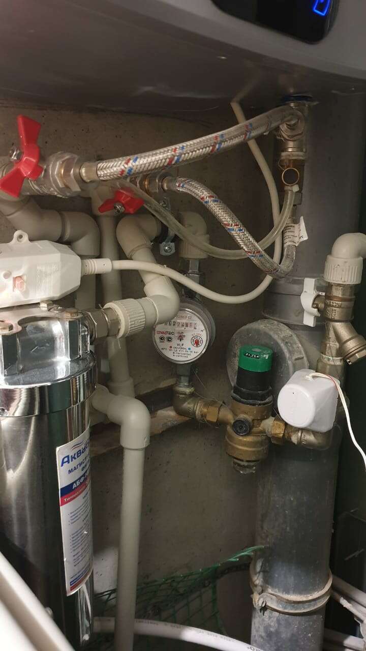

Пожалуйста, подскажите, как в моем случае слить воду из водонагревателя Ariston ABS VLS EVO WIFI 80? Я уже как только не пробовал, не хочет сливаться и все. Пару пузырей булькнет и на этом слив закончился. А потом включаешь, а там тухлятиной пахнет вода, т.к. слива не произошло с момента прошлого включения. Опишите последовательность действий простым языком. Что делать?
Я закрываю подачу холодной воды (первый красный справа вентиль). Открываю кран горячей воды в раковине, открываю второй вентиль (слева направо, красный) для слива воды в канализацию. Булькает с полминуты и на этом все. Для чего какая-то прозрачная трубка у меня стоит между канализацией и входом холодной воды, вообще не ясно.
Выручайте, пожалуйста.

На фото не видно где там подача, пользуйтесь видео инструкцией от автора видео

Судя по инструкции с видео у меня не хватает на выходе горяче воды из водонагревателя тройника, чтобы воздух в бак попадал, да? Без него похоже и не работает, ведь в трубах то вода остается, хоть я кран и открываю, давелние спадает, но воздуху взяться неоткуда в бак. Верно я понимаю?

Все верно. У меня была такая же сборка. Намучился я !

Если есть пылесос с подключением выдува воздуха или компрессор то можно продуть подключив к выходу горячей воды предварительно открутив трубку подачи холодной воды (слив воды на зиму в неотапливаемых помещениях)
