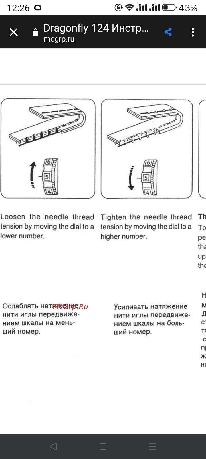

Начиная сшивать вещи, сначала строчка нормальная идёт, потом нижняя петля петляет. Почему!?

Отрегулируйте натяжение верхней нити (при петлях на нижней стороне шва) https://mcgrp.ru/files/viewer/14825/20
220619760, Москва
Подскажите как это сделать, на какой странице в инструкции это искать.

Вам же дали ссылку.
