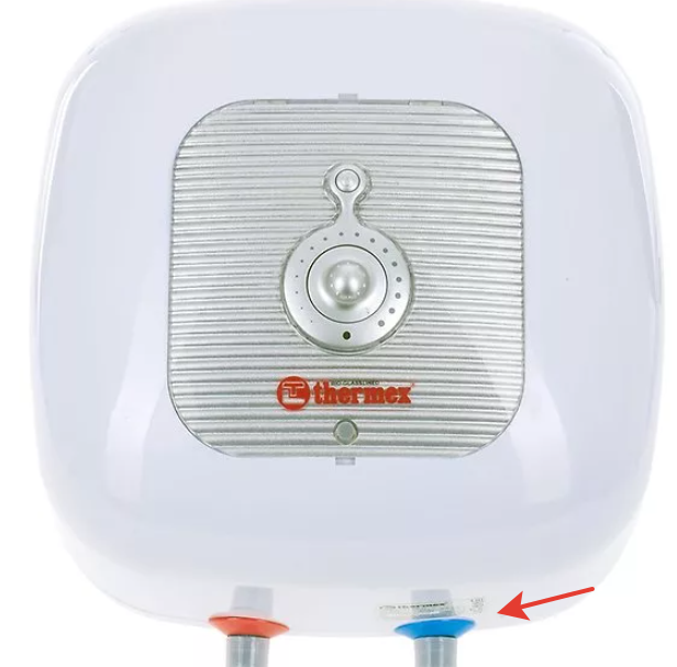

Как выглядит патрубок холодной воды ЭВН Thermex H 15 O
Термекс IF 50 V
В бойлере «Thermex IF 50V» не работает индикация. Бойлер не включается.УЗО включено, его не «выбивает». Кнопка капиллярного термостата в утопленном состоянии, он "прозванивается" мультиметром, то есть ток по контактам через него проходит. В бойлере два ТЭН с двумя клеммами каждый с маркировкой:230 V, 700 W230 V, 1300 W.Соответственно, расчетное сопротивление:230 х 230 : 700 = 75,6 Ом230 х 230 : 1300 = 40,7 Ом.При проверке мультиметром в режиме 200 Ом сопротивление ТЭН:700 W - 78,1 Ом1300 W - 41,3 Ом.При проверке мультиметром в режиме «прозвонки» «клемма - клемма»:700 W - нет звукового сигнала, показания 0771300 W - есть звуковой сигнал, показания 040.При проверке мультиметром в режиме «прозвонки» «клемма - фланец»:700 W - нет звукового сигнала, показания 11300 W - нет звукового сигнала, показания 1.При измерении в магазине на аналогичных ТЭН такие же результаты.Вопрос № 1: Исправны ли ТЭН? Ведь на исправном ТЭН между клеммами должен проходить ток, а на ТЭН 700 W нет «звонка». Но, в то же время, мультиметр показывает, в принципе, верное сопротивление.Вопрос № 2: Что еще проверить, чтобы определить неисправность бойлера?
