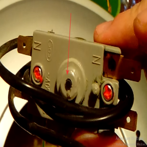

Здравствуйте у меня такая проблема при включении в сеть ни табло ни лампочка не горят есть подозрение что включали без воды помогите пожалуйста советом
Не подходит питание или сработал термопредохранитель, проверьте напряжение в розетке, замерить напряжение в сети, напряжение внутри на самом термопредохранителе, нажмите кнопку для подачи напряжения, при перегреве он отключает питание
