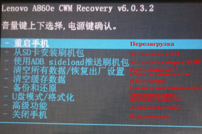

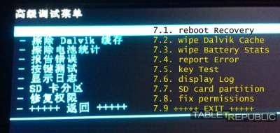

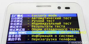

Там все на китайтском, как разблокировать? на что нажимать
Yuriy,
9 лет назад
картинки с переводом разных китайских рековери.
