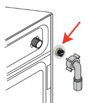

Здравствуйте, подскажите пожалуйста, в заливном шланге для машинки есть ли фильтр для воды?
У нас меняли трубу холодной воды в подъезде, я включила машинку и она набирает воду еле еле, и гудит так как нет напора. Возможно забился шланг ржавчиной?Как можно проверить?

Фильтр находится в патрубке подключения машины
