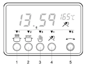

После подключения устройства к электросети на зеленой части циферблата начинают мигать 0.00 и стрелки 1 и 2. Для настройки точного времени необходимо одновременно нажать на кнопки 1 и 2 (после чего их можно отпустить), после чего загорится значение 12.00 и начнет мигать стрелка 5. Затем, вращая кнопку 5, установите точное дневное время. После остановки вращения кнопки и спустя 4 секунды все стрелки исчезнут, и часы будут настроены.
