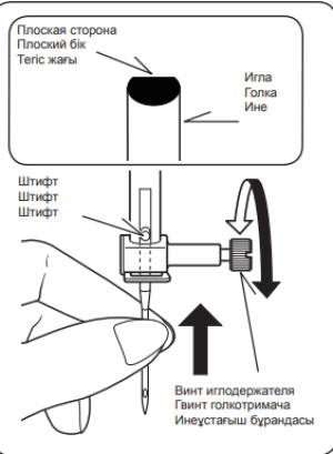

Как правильно установить иглу
11 месяцев назад
Гуру, Ответы: 131217, Оценили: 12712 раз
Jaguar MINI ONE
Jaguar MINI ONE
Поверните маховик на себя, чтобы
поднять иглодержатель в крайнее
верхнее положение.
Отверните винт иглодержателя,
вращая его на себя.
Выньте иглу, потянув ее вниз.
Установите в иглодержатель новую
иглу плоской стороной от себя.
Продвиньте иглу вверх до упора.
Туго затяните отверткой винт
иглодержателя
