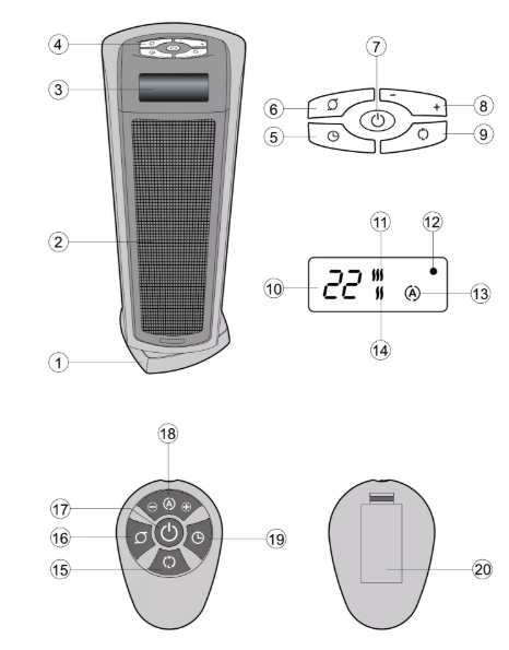

Vitek VT-2132
Нажмите кнопку включения/выключения (7), при этом прозвучит звуковой сигнал, загорится пиктограмма максимальной мощно-сти (11) и отобразится температура воздуха в помещении.
Для выбора малой мощности нажмите кноп-ку (9), при этом загорится пиктограмма (14).
Используйте малую мощность (1000 Вт) для обогрева небольших помещений, а максимальную мощность (2000 Вт) - для обогрева больших помещений.
Установите необходимую температуру обо-грева помещения, нажав кнопку (8) « - » или «+», при этом загорится пиктограмма (13). Вы можете установить температуру от 4 до 32°С, шаг установки равен 1°С.
Включение режима вращения тепловентилятора во время обогрева помещения, осуществляется кнопкой (6), для отключения вращения повторно нажмите кнопку (6).
Выбор времени работы таймера осуществляется кнопкой (5), при этом на дисплее будет отображаться установленное время. Вы можете установить время работы от 1 до 8 часов, шаг установки 1 час.
Для выключения тепловентилятора нажмите кнопку (7) и выньте вилку сетевого шнура из розетки
