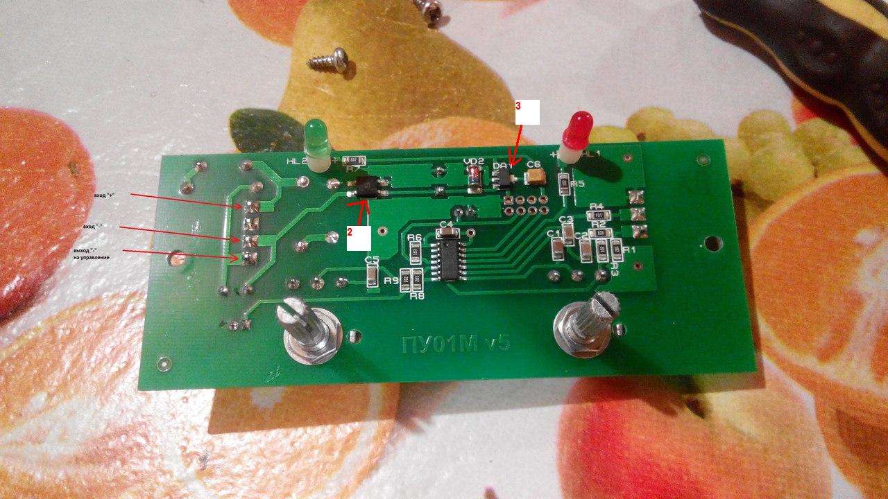

Один раз ремонтировал такой пульт с похожей неисправностью. Причина оказалась в неисправности диодного моста (были пробиты диоды пропускающие один из двух полупериодов). Заменил самопальным мостом спаяным из диодов, выпаяных из платы энергосберегающей лампы (4 штуки 1N4007).
Сергей, Хабаровск
4 0
Ученик, Ответы: 5, Оценили: 11 раз
Zota ПУ ЭВТ И1
Фото к предыдущему коментарию. Диодный мост на фото обозначен цифрой 2.
