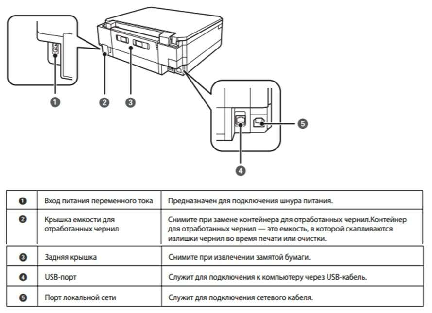

Согласно Руководству пользователя, Epson L7160 подключается к компьютеру через USB-порт 4 (см. рис.). Однако соответствующий кабель в комплект постаки МФУ не входит, а для стандартного кабеля USB, обычно используемого для соединения принтера с компьютером, это гнездо не подходит. При подключении же этого кабеля вопреки инструкции к гнезду 5 сканер на компьютер не работает, хотя принтер с компьютера работает нормально. Вопрос: как обеспечить сканирование на компьютер? Прошу ответить на указанный адрес.

Подпись разъемов визуально явно перепутаны, под цифрой 5 как раз USB. Если при таком подключении принетр работает, а сканер нет, то в большинстве случаев проблема в самом кабеле.
Альфред, Москва
Кабель как кабель. Что в нём может быть такого избирательного? Я уже заподозрил конфликт сканера с модемом или вроде того, но пока непонятно. Драйвер скачан, но сканером не воспринят, и компьютер его не видит.
Подключите это же устройство этим же кабелем, но к другому ПК для проверки. Потом хоть что то станет ясно.
